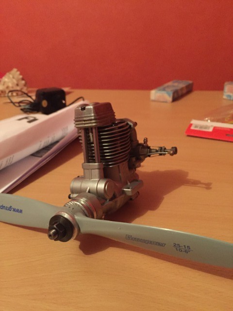

Voila je viens d'acquerir un space walker de chez hobbyking d'une envergure de 1580 mm pour un fuselage de 1002 mm
cependant je possède chez moi un OS FS48 Surpass 4T (8.5 cc) si je ne me trompe avec une élice 10-6" de chez graupner
Je voulais faire appel à votre savoir si c'etait suffisant Smile
ou si je dois changer quelques chose Cool

Pour le moteur ce sera trop court pour l'avion il te faut minmum un 61 4T pour ce genre d'engin Wink

Salut Dridz, gardes bien ton OS 48 surpass car ça devient rare, il n'est plus fabriqué tout comme les OS .20 .26 .30 .40 .52 surpass, ce moteur fera merveille sur un avion de type Baron ou autre oldtimer,

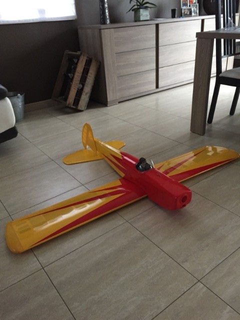

Voila j'ai reçus mon petit Space Walker HBK Very Happy (même si on s'en fou) je tenais a vous le montrer!
Il y a plus qu'a commander le reste pour le montage !
sur la boite il dise 8.5 cc 4temps mais bon je vais quand même prendre le 9.5 cc comme tu as dit raph mieux vaut avoir une réserve !

MessageSujet: Re: SPACE WALKER   SPACE WALKER EmptyJeu 15 Jan 2015, 15:34
